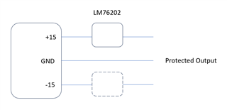

您好、我们有一个器件、可提供双轨输出(+15和-15)、用于通过长导线连接传感器。  我们使用 LM76202进行电源路径管理、以保护电源免受短路、反极性和过载的影响。 这适用于+ve 侧管理。 我们还需要固定-ve 电源轨。 您能推荐用于保护两个电源轨的任何 IC 或参考设计吗? 负载为500mA 最大值、通常围绕80mA。 使用用于两个电源轨保护的新 IC 是完全合适的

    LM76202-Q1是正电压轨的不错选择
    我们还没有负电压轨电子保险丝。
    您可以检查 LM5064热插拔控制器是否存在负电压。
    您能帮助我们满足负电压轨电子保险丝的使用要求吗?
    这将帮助我们在未来推出产品。
    Amrit
    尊敬的 Amrit:
    感谢您的及时回复! 我们有传感器单元,它的放大器使用双轨电压(+15和-15)除了这两条线路,我们还有3个接地,信号和屏蔽。 在现场、技术人员可能会以错误的方式连接或交换导轨。 为了保护主电源、我们需要-ve 轨电子保险丝
    尊敬的 Tylor:
    我懂了。
    TPS2661用于此应用(正负电压轨)、但工作电流限制为20mA。
    Amrit
    LM5067或 LLM5068似乎非常适合预期应用
    好的。 如果您在 LM5067和68上有任何疑问、敬请告知我们。
    Amrit
