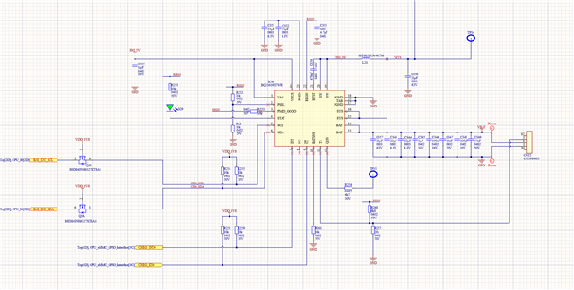

VI 具有多个原型、BQ25619充电器用于为锂离子电池(Tandiran 1550A)充电。
电池充电电流设置为100mA、终止电流设置为20mA。
VI 会遇到这种情况、即在电池充满电时、充电器芯片有时不会指示充电完成、即状态引脚4保持低电平。
我当时监测到电池电压和电流、并观察到4.1V 电压和低于20mA 的电流。
你知道为什么会发生这种情况吗? 我在下面添加一个原理图快照。

    您能否在发生这种情况时发送完整的寄存器? 根据第7.3.6.3节、"如果器件处于 IINDPM/VINDPM 调节或热调节状态、则实际充电电流将小于终止值。 在这种情况下、终止被暂时禁用。"

    它看起来没有任何故障。 您现在是否有系统负载? 发生这种情况时、您能否绘制 IBAT、ISYS、SW 和 VBUS?

    系统负载出现问题、已修复并解决了问题。
