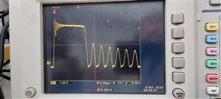

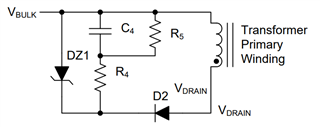

我正在 使用 UCC28910开发反激式转换器的缓冲器电路。 我使用了数据表中的推荐电路

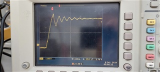

当470pF C4100k Ω R5且 R4 = 33 Ω 时、电路可提供12V 的正确输出、Vs 信号看起来正常、但 关断时间开始时会产生大谐振(请参阅下图)。

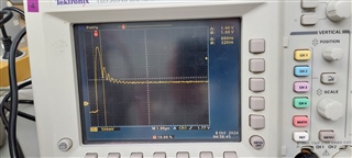

为了抑制这种振荡、我尝试将 R4值增加到820欧姆、但转换器没有正确调节。 下图显示了 Vs 信号
您能帮助我了解一下 更改 这里的电阻会发生什么情况吗?

    您绘制的电路是一个 RCD 钳位器、用于保护开关节点。  如果要缓冲这种缓冲器、则需要使用 RC 缓冲器。  这可以从开关节点添加到接地端。  可以在输出整流器上添加该节点来抑制开关节点噪声。
    以下链接将为您提供一份应用手册、其中包含关于在输出整流器上设置缓冲器的部分。  这将有助于抑制开关节点噪声、因为它通过变压器绕组耦合。  我认为使用合适的缓冲器可以减少/抑制您看到的振铃。
