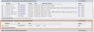

我知道 LGPO 引脚可以为系统设计支持逻辑输出。
如果我将 H10引脚设置为 GPO (命令 GPO)、
我只找到了 L /H / Hi-Z、如下图所示。
我只在相关表中找到 LGPO 引脚,我找不到 GPO 引脚。
如果我将引脚 H10连接到 CPLD、并将其配置为命令 GPO。
系统开机时 H10的行为如何? 直接输出3.3V ?
如果您可以分享一些 GPO 使用 示例 ,那将是我的 grate。
彼得
    你(们)好
    命令的 GPO 非常简单。 它不能用于依赖项(开/关)、逻辑 LGPO 的输入。
    输出由软件控制。 如果您将其配置为高电平、则一旦 UCD 完成上电、输出就会保持高电平、直到您使用 GPIO 命令将其强制为低电平。

    所以命令 GPO 只能 在主机(CPU) 可用时使用、并通过 PMBus 控制 GPO 寄存器、对吗?

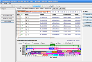

    另一件事是 TI GUI ,铁路名称将在某些时候恢复到默认值,甚至我用 XML 文件保存配置。
    PIN 配置正确、但网络名称恢复为默认值。
    我用同一台电脑编辑这个代码,  你知道原因吗?

    你(们)好
    在为这些命令 GPO 编程 UCD 时、您设置了默认值。 如果没有主机、UCD 将为这些 GPO 输出任何默认值。
    您是否使用同一台计算机?
