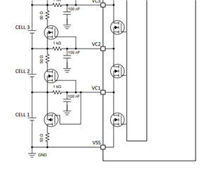

尊敬的 TI 团队:
我们正在为 BQ40Z50设计一个外部电芯均衡电路、因此需要确认我们的均衡电路是否正确实施。 我们的目标均衡电流为20mA。
请帮助您查看我们的电路并确认设计是否正确? 如果需要进行任何调整、请告知我们。
感谢您的支持!

    抱歉、我没有看到外部电芯平衡结构中有任何明显的错误。 下图来自 bq40z80 TRM、但是外部电芯平衡应采用相同的结构设计。
    Anthony
