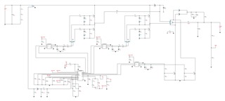

我使用 WebBench 生成升压设计、设计如下所示。 我期待开发、想知道我是否可以获得硬件布局或与此设计类似的内容、评估板或开发板。

    以下链接将带您了解采用 UCC28950的600W 评估模块。  为了使其与您的设计类似、您需要使用整流二极管更改 SR FET。  您可以通过 TI.com 订购。
    https://www.ti.com/lit/pdf/sluub02

    sluub02是一款降压转换器、其输入电压范围大于370V。
    我正在寻找隔离式升压设计。
    我在参考设计中查看过、没有发现任何功率甚至大于500W 的设备。

    很抱歉、电源设计服务尚未设计可满足您特定需求的电源。
    SLUB02即使降低了可用作基础设计的电压、也能进行基本设计。  要使其提高电压、您只需更改变压器匝数比。
    因此、您设计的输入电流要低得多、并且其初级电流将远大于设计建议值。  因此、您不能按原样使用它。  但是、您可以使用它来评估系统性能并为设计布局提供指导。
    由于 TI 尚未设计满足您需求的参考设计、因此您必须自行设计。  以下链接将为您提供一个应用、而不是使用 UCC28950进行相移全桥的分步设计过程。  里面有指向 Excel 工具的链接、该工具与应用手册一同提供。  您应该能够使用此工具进行符合您需求的设计。
    https://www.ti.com/lit/pdf/slua560
