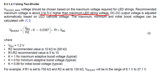

我设计了一块安装了 TPS92380的电路板、但我发现、当与 LCD 结合使用时、某些组合打开了背光灯、而某些组合不打开。
我已确认 LCD 或电路板电路未损坏。
您认为可能是什么原因?
请帮帮我。
VOUT =大约13V (正常时)、大约8V (当 NG 时)
SW =关于1.2MHz (当正常时)、 无法测量、混乱(当 NG 时)

    嗨、Patrick-San。
    对不起,我已经解决了。
    Vboost (max)太小了。
    我更改了 R1和 R2、使 Vboost (max) 比最大 LED 灯串电压高3V 至5V。
