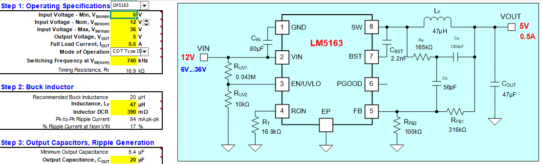

    根据计算工具、我计算了峰峰值纹波电流、并且得到了84mA 作为输出。 那么、一旦输出电流低于42mA、器件是否会进入睡眠模式?
    我的理解是否正确?
    是峰峰值电流纹波84mA 吗?
    • 当负载电流小于峰峰值电感器纹波电流的一半(即对于本例、Iout<=DEM)时、器件进入42mA 模式。
    • 如果 Iout 进一步降低、该器件将进入脉冲跳跃模式、并且频率会降低。
    • 如果 Iout 进一步减小、  有时、频率也会降低  VFB 保持在1.2V (VREF)以上、输出电容器提供大于15 µs 的负载电流  然后转换器进入超低 Iq  睡眠模式  以防止耗尽输入电源。
    Arpita
    好的、明白。 是、计算得出的峰峰值纹波电流为84mA、我已附加图像以供您参考。
    当所有这些分步过程都启用时、是否有任何峰峰值纹波电流百分比范围或类似的范围。 由于要进入 DEM 模式、负载电流应低于峰峰值纹波电流的50%。 正如您在下一点中提到的、"如果 Iout 进一步降低、器件进入脉冲跳跃模式"、那么对于所有这些分步过程、是否有任何特定范围(即低于40%)需要进入该条件。

    很抱歉耽误响应。 进入低功耗模式时、很难直接计算负载电流阈值、因为这取决于电路参数。  在脉冲跳跃模式期间、经过 编程 TON 的导通时间后 、开关脉冲保持关断状态、直到 VFB 降至1.2V 以下、从而降低开关频率(因为在轻负载条件下、VFB 降至1.2V 以下需要较长的时间、开关频率会降低)。 当 VFB 降至1.2V 以下时、会设置开关脉冲。 根据数据表、如果 Iout 进一步降低、  有时、频率也会降低  VFB 保持在1.2V (VREF)以上、当输出电容器提供大于15 µs 的负载电流时、器件进入睡眠模式。 您可以通过 上述讨论获得估计值。
