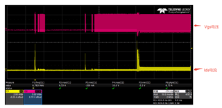

d、在正常运行期间、测量了 Vgs 和 Ids 的波形、如附图所示、未观察到异常。

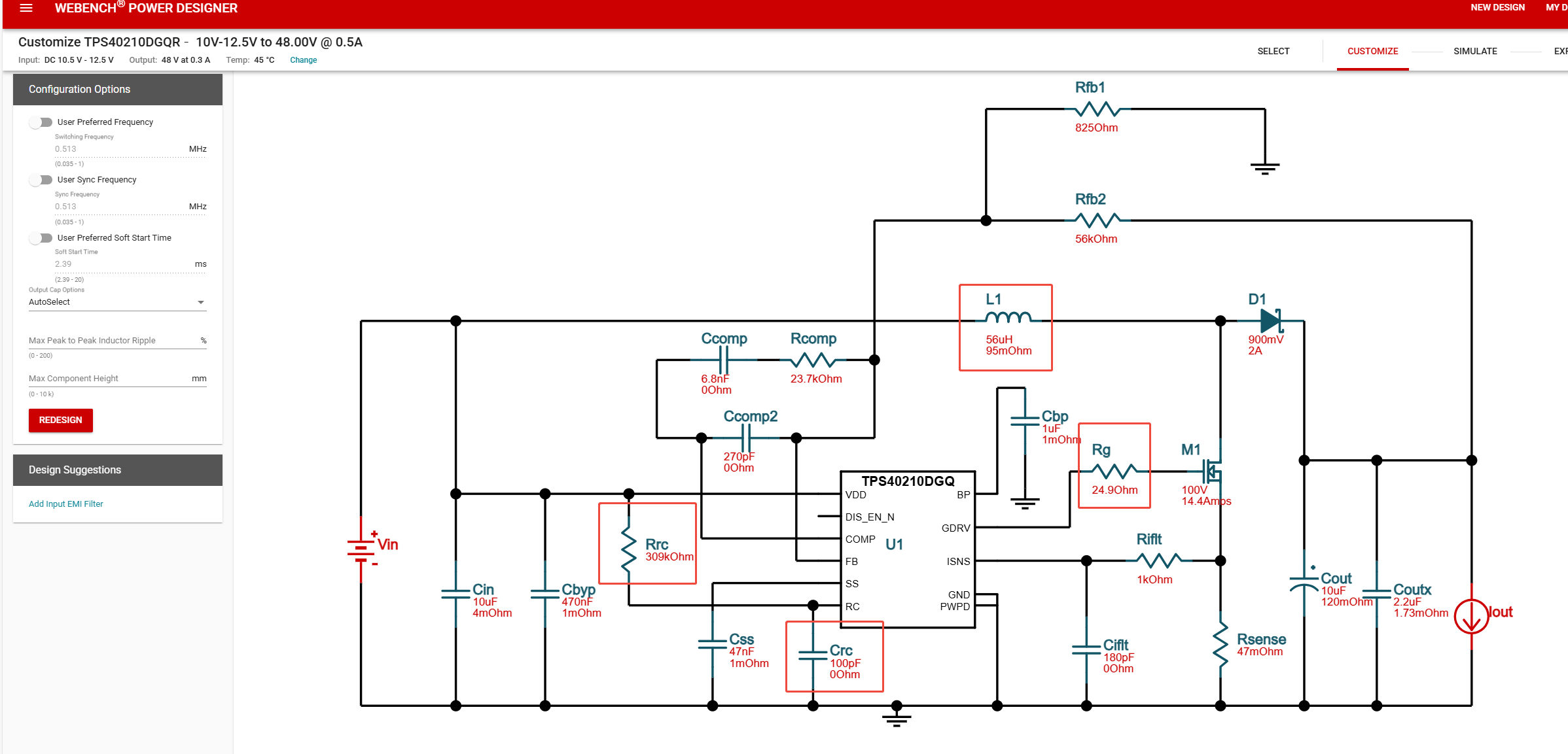

    2.昨天,有一项测试,在 MOS 附近使用170温度焊气枪在工作条件下加热一个正常的电路板5分钟,没有任何损坏。
    当前的参考设计如下所示。

    2.这个 webench 设计似乎使用的电感较大、为56uH、而不是22uH、这样可降低电流纹波和峰值电感器电流。
     您是否也为此应用使用了不同的 MOSFET 器件、或者它与之前的电路板相同?
    Niklas

    5m Ω 电阻器将限值设置为30A。 如果峰值负载仅为500mA、则该值太大、并且还会超过电感器的饱和电流限值。
    对于47m Ω 电阻器、限值设置为3.2A、这是一个更合适的选择。
