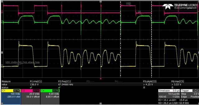

客户测试了 LM5023、在这里遇到了一些问题。
红色是 VGS
Grees 是 VDS。
此波形是否正常?此波形与我所知的波形不同。
条件100VAC Vo=15V 0.1A 或更低

    您的设计似乎是从50%占空比变为最小占空比。 我不知道是什么原因导致这种突发事件。  它可能是 QR 上的噪声导致 FET 关断或不稳定。
    在这种情况下、您能否使用示波器探测 Comp、CS、VCC?   将它们全部放在同一个图上很重要。
    如果您想分享原理图、我也会为您查看它?

    我想 QR 引脚上可能会有噪声、使控制器认为达到零电流并关断栅极驱动。
    在评估中、您可能希望交换 VCC 以让 QR 引脚进行验证?
    如果 QR 引脚上有噪声、那么您应该能够通过向 QR 引脚添加一些电容来解决该问题。  您甚至可能会看到、仅探测 QR 引脚就消除了问题。  如果超过10 pF、则可以解决该问题。  这是因为示波器探头电容通常约为10 pF。

    在 QR 引脚之间添加220p 电容器、但仍处于切断状态

    您可能需要使用示波器来研究 QR、Comp、CS 和 VDD、以便查看它们的外观、验证 QR 引脚上没有噪声。  我要在添加任何电容之前和之后进行研究。
    如果波形中不存在噪声、则下一个要查看的地方是环路稳定性。  您需要使用网络分析器进行检查、以确保交叉处(> 45度)有足够的相位裕度、并且有足够的增益裕度小于–3dB。
