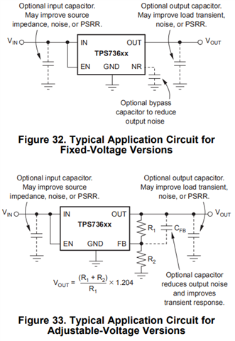

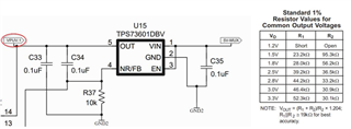

我对 EV2400中的 TPS73601输出电压和电路有一个快速问题、
在下面的电路中、 输出电压 VPUV.1是多少? 我有点困惑、因为没有 R1。
    尊敬的 Jade:
     ISL90842 (U9)是一款四路 I2C 控制型电位器、R1作为 RW0和 RH0之间的可调电阻器提供、它们分别连接到 VOUT 和 FB。 连接到 U9的其他3个 TPS736器件(U10、U12、U13)也是如此。 无法说出每个 LDO 的输出电压是多少、因为它们都是软件定义的。 您的问题是否更严重、因为您担心乍一看似乎没有顶部电阻器? 如果不是这样,我认为我不能提供任何更详细的见解。 我的小组(LDO/MWL)没有自己这个 EVM、也没有设计。
