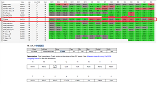

您好:
我是一些内部带 BQ40Z80 BMS 的电池的故障发现-我发现 IT 状态寄存器中有位的电池组存在差异-查看 BQ Studio 和 BQ40Z80技术参考手册之间的位定义、这些电池组是不同的:
请告知哪一个正确。
Dave
    您好、David、
    此处的技术参考手册未更新、我会根据正确的地址位置引用 BQstuido。 我已通知团队将此内容添加到下一次更新中。
    谢谢您、
    Alan
