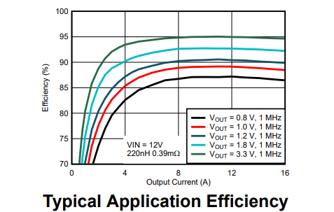

我想找到12V 至0.8V (6~8A)的高效降压转换器。 硬件控制正常。
我发现  TPS543A26T 似乎是此范围内效率最高的降压转换器。
或  TPS548B23是否可以提供更高的 效率? 如果有更好的解决方案、请提供您的建议。 谢谢!
Jeff
    您好、
    通过我们的靶标机效率>90%。 谢谢!
    请考虑 TPS548A28、请参阅数据表图8-3的第32页
    使用外部偏置时的效率曲线  https://www.ti.com/lit/ds/symlink/tps548a28.pdf
    外部偏置可提高效率。
    使用 TPS548A28产品文件夹页面底部的 webench 估算效率。

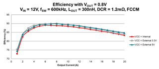

    Tomoya 您有    TPS548B23的任何效率数据吗
    以下是 TPS548B23在12Vin 至0.8Vout 下的效率数据。
