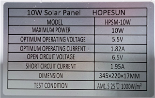

    此外、您能否分享一下输入源使用的太阳能电池板?

    太阳能电池板规格:

    如果您的输入源电流高达1.41A 或1.8A、BQ25185会始终限制为最大充电电流(高达1.1A)、因此您永远不会完全利用太阳能电池板。 如果您希望获得最快、最高效的充电速度、则应使用开关稳压器。
    如前所述、BQ25185可在电池处于补充模式时支持向 SYS 提供更高的放电电流。
    如果输入端使用限流 LDO、我会希望发热更少、尤其是电压接近 VBAT 时。 如果太阳能电池板的 VIN 电流为1.1A、并且电压远高于 VBAT、则会出现明显的发热和热调节会减慢充电速度。
