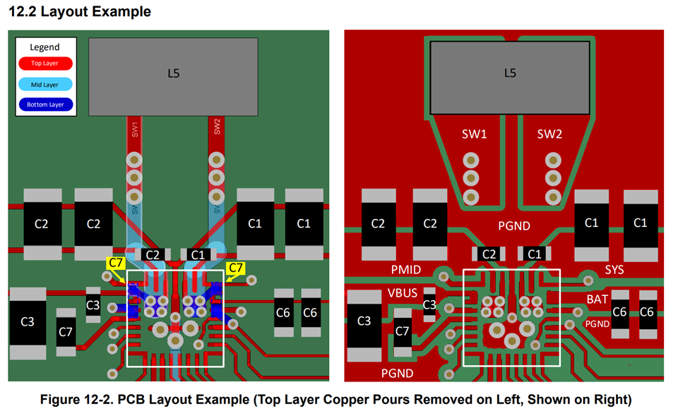

    在添加电容以进一步诊断问题之前、我需要示波器图。  电路板上的电容器与 IC 的距离有多远?  您是否按照以下数据表遵循了推荐的布局:
    Jeff
    电容非常接近 IC、几乎与数据表中提供的建议相同。
    这是实际的系统图像以供您参考。
    尊敬的 Burhanuddin:
    布局看起来合理。  为了进一步帮助、我需要

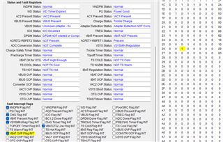

    不带电容器的寄存器转储从0x1B 到0x27
    1、不带充电: 2F、2A、0、50、0、 0、0、80、82、10、 10、20、0
    3.带充电: 2F、6A、1、40、0、 0、0、80、80、0、 0、20、0

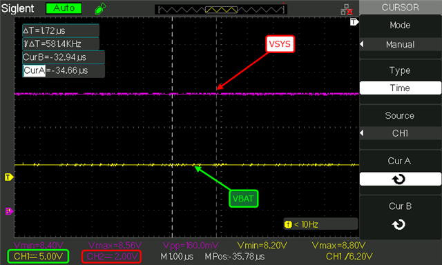

    无电容时的示波器屏幕截图
    1、不带充电: 2F、2A、0、50、0、 0、0、0、82、10、 10、20、40
    3.带充电: 2F、8A、1、40、0、 0、0、0、0、0、 0、0、0
    带电容的示波器屏幕截图
    此示波器屏幕截图是不带电池和有电容器的 VSYS
    尊敬的  Burhanuddin:
    最后一个曲线是电池连接或电池组保护器已打开。  充电器达到 BATOVP、转换器关闭30ms、充电重新启动、触发 OVP、重复。  添加可解决此问题。  或者、您可以更改为引脚2引脚 BQ25798、它仍然具有 OVP 事件、但转换器不会关闭。
    对于这两个图、寄存器都会报告充电:
     过去的某个时候使用 BATOVP 进行涓流充电
     过去的某个时候使用 BATOVP 进行快速充电。
    电池包保护器 OVP 阈值是否可以低于充电器 VREG 设置?
