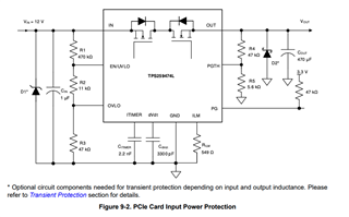

您好:
我将使用板载 TPS25944LRPW 来切换到12V 电源轨。
我尚未施加任何负载、因此负载约为0 @ 12V、但我发现 PG 行为异常。
器件
VIN/OUT = 12.2V
PGTH:43K / 5.6K (约10.8V)
EN/UVLO:3.3V logit 电平高
UVLO:拉至 GND
Ctimer:2.2nF
dvdt:2.2nF
PG 通过3.3V 上拉
我已经看到、PG 输出在大约380~420kHz 时切换、但12V 电源输出正常(测量值为12.2V)
我无法识别事件以触发 PG (第1.2V 页除外)、并且 PTCH 的实际电压约为1.4V、因此不应触发 PG。
我是否缺少任何触发 PG 的事件、或任何 调试该症状的提示?
    这种情况不仅发生在一个板上

    首先、您可以检查上拉电源。 上拉电阻本身可能导致这种情况。
    其次、您提到输出端无负载、因此不太可能发生这种情况、但如果器件进入 RCB、则 PG 也将下降。 在输入和输出端使用多大的电容。 如果可能、使用更高的输入电容和一些电阻负载进行测试(以检查器件是否关断)。 如果没有任何电阻负载、Vout 将不会下降、您就无法意识到是否触发了 RCB。

    1)当 PG 以400Hz 的频率切换时、上拉电压保持正常(无负载)
    2)输入电容约为400nF、输出电容约为20uF。
    我可以看到输出电源轨和接地之间存在 PGTH 路径(总共~50k)我 认为如果输出关断(无 负载)、我可以进行检查
    3)所以 我已经连接风扇(12V 0.16A)和症状消失。 PG 不再随负载切换。
    4)我仍然希望 IC 不在空载条件下切换、因为它会一直触发 MCU 中断...
    我总结了 PG 可以切换的事件包括:
    a) Vpgth 低于1.1xV
    b)反向电流阻断(板上可能会出现 C-L-C 谐振???)
    您能就此提出解决方案吗? 如果添加更大的输入电容就可以了吗?
    我用一个开关控制3个分支。 我发现几乎不可能使用这种方法(反向电流阻断为0.03V)
    在空载条件下、即使这些分支的电容器之间的谐振相移非常小、也会调用 RCB……
