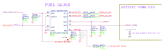

您好、先生
    我‘d 使用 BQ27427的 BIN 引脚上的外部 NTC 来测量电芯温度。 我尝试在室温下使用一个10K (1%)值的电阻器、该电阻器连接在设计板上的 BIN 和 VSS 之间。
移除上拉电阻 R2713后、电表获得的温度误差非常小。 该电路设计是否可行? 是否存在风险?
附加 原理图。
    您好 Johnny、
    该电路是可行的、可用作热敏电阻电路。
    谢谢您、
    Alan
