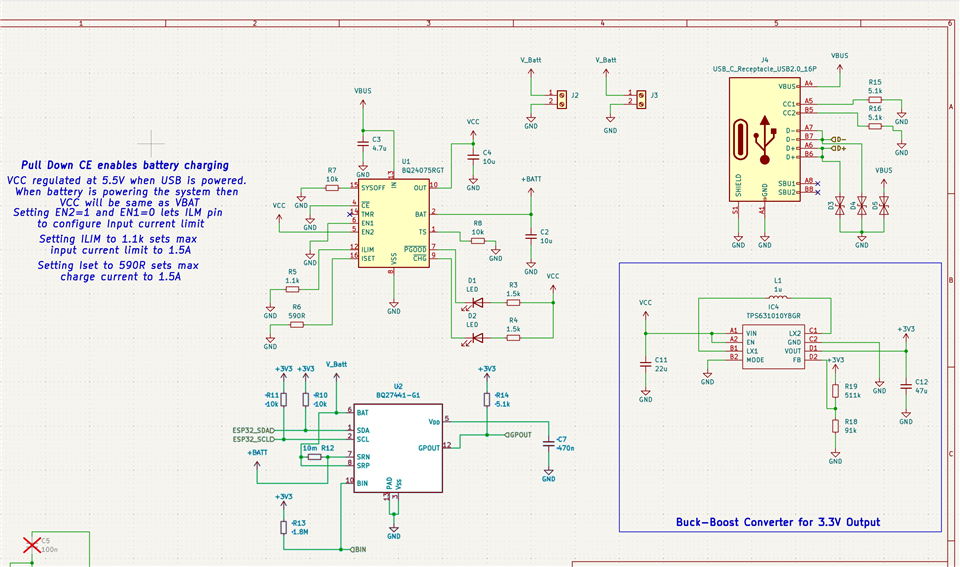

请查看 BQ27441-G1原理图。 我将其用于2节3.7V 标称4.2V 最大锂离子电池并联配置。 我已经将其与 BQ24075充电 IC 搭配使用
我还将为 BQ24075打开单独的主题。

    假设+BATT 为 PACK+、V_Batt 为 Load+、则 SRN 和 SRP 连接似乎相反。 请参考标记为绿色"良好"和橙色显示问题的图像。

    V_Batt 是电池+ve 端子。 在原理图中、您可以看到 J2和 J3是2X 锂离子3.7V 标称电池连接器。 BATT+进入充电 IC 电池输入。 在此配置下、您是否仍然认为 SRN 和 SRP sre 的连接相反?
    我在 BIN 引脚和 GPOUT 引脚配置方面也有点困惑。 电池可拆卸、因此这些针脚连接正确?
    您好、Zunuran、
    V_Batt 是电池+ve 终端。 在原理图中、您可以看到 J2和 J3是2X 锂离子3.7V 标称电池连接器。 BATT+进入充电 IC 电池输入。 使用此配置时、您是否仍然认为 SRN 和 SRP sre 的连接相反
    通过这一说明、您的原理图当前是正确的、不需要对此主题进行任何更新。
    我还对 BIN 引脚和 GPOUT 引脚配置感到困惑。 电池可拆卸、因此这些针脚正确连接?
    是的、它们似乎连接正确。
