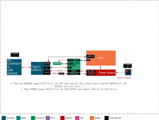

1. TPS25751是否可应用于以下场景? 当路由器是受电方时、需要在12V-3A 下由 USB-USB PD 供电、并且路由器没有电池。 当路由器用作电源时、它有其他外部电源、需要从外部对5V 0.5A 电压进行放电。 它支持 USB 闪存驱动器等外部设备。
2.当主控制不起作用时、TPS25751 + EEPROM 可以与充电器独立协商12V-3A 或更高的功率吗?
3、如何操作 EEPROM 刻录方法? 软件编译和烧录是由 TI 还是客户完成? 如何专门刻录软件?
4. TPS25751的3.3V 电源能否直接使用 VBUS 的5V/12V 电源、无需外部电源?
5. VBUS_IN 与 VBUS 之间的关系是什么?
请根据此方框图帮助回答我们的五个问题。

    [quote userid="444217" url="~/support/power-management-group/power-management/f/power-management-forum/1503318/tps25751-chip-application-problem TPS25751是否可应用于以下场景? 当路由器是受电方时、需要在12V-3A 下由 USB-USB PD 供电、并且路由器没有电池。 当路由器用作电源时、它有其他外部电源、需要从外部对5V 0.5A 电压进行放电。 它支持 USB 闪存驱动器等外部设备。
    如果连接的充电器仅支持5V 或9V、预期行为是什么?  由于没有电池、因此这不在预期用例范围内、可能存在我们尚未解决的问题。
    [引述 userid="444217" url="~/support/power-management-group/power-management/f/power-management-forum/1503318/tps25751-chip-application-problem。]2. 当主控制无法正常工作时、TPS25751 + EEPROM 能否与充电器独立协商12V-3A 或更高的功率?
    是的。
    [quote userid="444217" url="~/support/power-management-group/power-management/f/power-management-forum/1503318/tps25751-chip-application-problem 如何操作 EEPROM 烧录方法? 软件编译和烧录是由 TI 还是客户完成? 如何专门刻录软件?
    GUI 工具会创建图像。  您需要使用 EEPROM 编程器将映像加载到 EEPROM。  您还可以使用 PD 来写入 EEPROM。
    [引述 userid="444217" url="~/support/power-management-group/power-management/f/power-management-forum/1503318/tps25751-chip-application-problem。]4. TPS25751的3.3V 电源是否可以直接使用 VBUS 的5V/12V 电源、无需外部电源?[/报价]
    是、系统中内置了 LDO。
    https://www.ti.com/lit/ds/symlink/tps25751.pdf#page=30
    [quote userid="444217" url="~/support/power-management-group/power-management/f/power-management-forum/1503318/tps25751-chip-application-problem VBUS_IN 和 VBUS 之间的关系是什么?
    VBUS_IN 是 PP5V 的输入、VBUS 是 PP5V 的输出。  这些元件应以电气方式连接。
    -- Biot.Chen 说:路由器需要30W 电源,因此,如果充电器只有5V 或9V 电源、TPS25751必须关闭 VBUS_IN 到 PPHV 的电源路径,直到出现12V 3A 充电器

    --Biot.Chen 说:当 TPS25751是供电方时(主机)有外部电源 至 PP5V ,同时是否需要为 VIN3V3提供外部电源?  [/报价]
    这将取决于您希望器件的行为方式。  PD 会保持关断状态、直到施加 VIN_3V3或 VBUS、这是电池无电用例。  PD 将仅在电池电量耗尽的情况下成为受电方。  如果需要供电方行为、则需要应用 VIN3V3。

    插入 PD 充电器后、TPS25751需要应用于 PD 充电器、功率超过30W (9V 或12V)(不响应小于30W)。
    您可以将配置和电源路径设置为不关闭、直到提供所需的电源。  使用安全模式。
