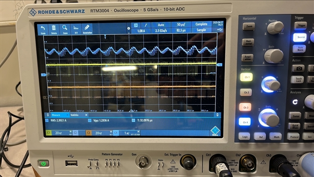

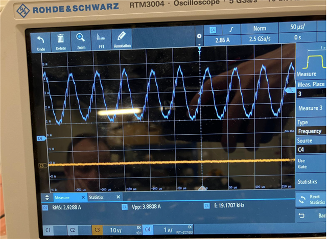

您好、充电电流中存在高纹波。 这种高纹波的原因是什么? 充电电流为5A、最大充电电压为29V。 开关频率395kHz (R = 68k Ω)

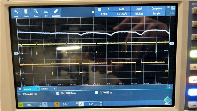

    您好、Micheal、
    我添加了图片;第一个是 S1和 S2、第二个是1000uF 情况。 正如预期的那样、添加更多电容器可以降低纹波。 最好在电路板上没有任何不同的问题。 感谢您的支持。

    感谢您对此有耐心。 我还有几个问题可以帮助调试此问题:
    • 您能给我发送原理图中电感器的数据表吗?
    • 重新浏览您的原理图。 我看到在 AGND 和 PGND 之间有一个1K 电阻。 短接该电阻器是否会改善该行为? 您可以使用电压表来检查是否有任何 GND 具有不同的电势。
    • 我们还建议当 ICHG 电阻器大于5kΩ 时、将该电阻器与该电阻器并联安装一个 RC 滤波器。
