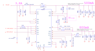

不妨了解一下 TPS65131元件。 测得的 FBP 电压不在数据表中指定的范围内。 一个约为1.36V、另一个约为1.42V。 Vref 电压为1.176V、也超出了数据表中指定的范围。 这将导致设定的输出电压不正确。 您能帮我弄清楚原因吗? 如果原理图有任何问题、请帮我检查。 谢谢!
    尊敬的 Tonyx:
    我们数据表中的规格是可以保证的。 在您的原理图中、我看到 CFF 太大、会将大量纹波耦合到 FB 中。 这会导致 FB 电压不准确。 您可以将其删除、然后再次进行测试。
    Colin

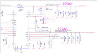

    我删除了 CFF 并重新测试了它。  还有同样的问题。  请帮助了解其他问题所在、并提供修改建议。  谢谢!
    尊敬的 Tonyx:
    好的、您能测试以下标记点的波形吗?
    另一方面是如何测试 FB 电压、这是通过电压表完成的?  您在哪里选择了 GND?
    原理图对我来说很好、您能和我分享一下布局吗?
    Colin
