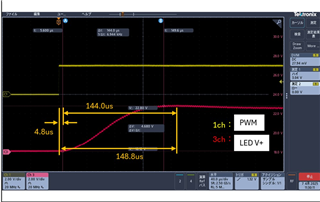

你(们)好
我有一个关于"COMP 端子"的问题。
当 PWM 信号输入到 IADJ 时、LED 电压升压的开始存在延迟。
我想知道这是否是由于电流反馈的响应造成的。
如果由于电流反馈、是否需要更改相位补偿端子的 COMP 端子常数?
如果是、请告诉我如何进行更改、即使只是一个例子?
最好的考虑
    Hi Takeshi San,
    为了使器件完全启动、COMP 和 SS 电容器都需要充电至各自的电压。 这可能会导致该延迟、具体取决于您选择的值。 您是否愿意发布原理图和 I/O 规格以及开关频率? 我希望尽快解决此问题。 如果您担心机密性问题、请发送电子邮件至 d-louis@ti.com

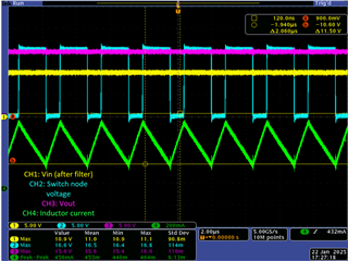

    我还需要以下波形
    电感器电流
    开关节点电压
    故障引脚
    输入电压
    输出电压
    请参阅图1所示的所需时间标度和分辨率。
    图1. 描述 Vin (CH1)、开关节点电压(CH2)、Vout (CH3)、电感器电流(CH4)的波形图
    另一组波形如 Vin、VSS、Vcomp 和开关节点电压。
