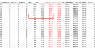

电池充满电后;静置后、SOC 和 RM 将自动下降。 请帮助了解原因;谢谢!
e2e.ti.com/.../20250412.loge2e.ti.com/.../20250325.gg.csv

    观察之前发送的日志文件、在 RSOC 从100变为99时、剩余容量略有下降。 剩余容量取决于此时进行的电压仿真、此时进行的电压测量很可能导致电压降低。 是否有任何待机电流可能导致电压降低但被死区隐藏?
    Anthony
    嗨、 Anthony
    是否可以解决这个问题? 电池包未连接任何东西;电流和平均电流也为0、但当死区从3mA 更改为0mA 时、电流和平均电流将发生小于3mA 的跳变;
    此外,我发现 RemCap 不保持下降;它可以固定后的大约10mA H;

      锂离子聚合物电池、另一个电池已达到2小时的放松时间;虽然 SOC 没有下降到99 %,但 remcap 也会自动下降;我们能从数据中改善这个问题吗? Thankse2e.ti.com/.../20250418.xls

    您是否可以尝试将 IT Gauging Configuration 寄存器中的 RELAX_SMOOTH_OK 位更改为0? 这应该允许电量监测计在电量监测计处于张弛状态时不更改 RSOC 值。
    Anthony
