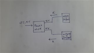

尊敬的团队:
我正在设计 HDMI 接口、其中一个连接器同时用作输入和输出、根据 HDMI、如果电路板用作输入和源(如果电路板用作输出)、则5V 电压会灌入到我的电路板。
我需要知道是否有任何电源管理 IC 可供使用、例如1个输入、即5V 和2个输出同时连接到两个连接器、我将仅用于提供电压。
此外、它应该能够阻断反向电压和电流、因为我将连接到 HDMI I/O 连接器、如果被视为输入、该连接器也会灌入电流。
Irfan
    尊敬的 Irfan:
    您是否希望电流双向从 IN 流向 OUT、然后流向 IN?
    Kunal Goel
    Kunal
    不,我只想从输入到输出。\
    Irfan
    尊敬的 Irfan:
    电源多路复用器器件用于在两个输入之间进行选择、然后将该输入传递到输出。
    但您的应用必须将一个输入传递到两个输出。
    因此、需要使用两个单独的电子保险丝、其中 VIN 短接和单独的 Vout。
    可以检查 TPS25947器件。
    Kunal Goel
