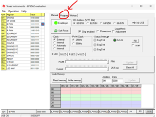

    我想您应该在 GUI 上点击 Enable pin 按钮后看到提示窗口。 您是否尝试过点击 OK 按钮来尝试读取寄存器? 如果是、GUI 底部显示的值/信息是什么?

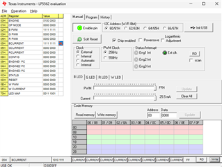

    大家好 Felix、这是我在点击"Enable"引脚后看到的结果
    我曾经看到 NOACK 在左下每当我点击它,但由于某种原因它没有出现这一次。 我能够启用 W LED、但每当我尝试启用 RGB LED 时、都不会看到电路板上的 LED 亮起。 是否缺少启用 RGB LED 的设置?
    关于新控制器的连接、我假设需要将板上的 P6接头的 SCL、SDA、EN 和 CLK_32K 引脚连接到 nRF52840dk、但如何断开板载控制器的连接? 我通读了用户指南、只能发现可以使用引脚接头更改控制器、但 它并未说明如何 断开板载控制器。
    这就是在点击 Enable 引脚后收到错误时的情况。 收到错误时、红色 LED 也在闪烁。

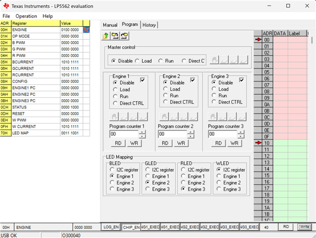

    您能否通过单击打开"Program"面板、让我看看设置是什么?
    Felix
    您好 Felix、下面是 Program (程序)面板的外观
    我尚未在中加载程序、我正在尝试首先查看是否可以设置 PWM 值来像 W LED 一样打开 RGB LED。
    尊敬的 Ian:
    请将 R/G/B LED 的 LED 映射设置为"I2C 寄存器"。
    Felix
    "你好,菲利克斯,这似乎是工作的,但红色和蓝色的照明是交换的。 当我在 R LED 上设置 PWM 时、LED 为蓝色、B LED 则相反。 G LED 工作正常。
