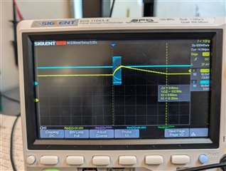

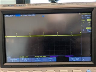

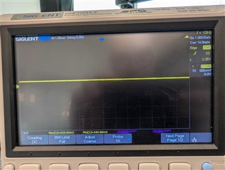

当  启用 BMS、然后插入充电器 、观察到以下内容。
STAT/和 PG 开始闪烁。  VCC 似乎 超过最大输入电压而增加、BQ24600关断。 请参阅 下面的示波器布线。
CH1:bq24600 VCC、CH2:HIDRV
HIDRV

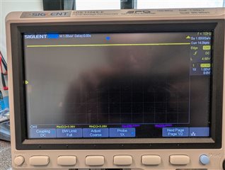

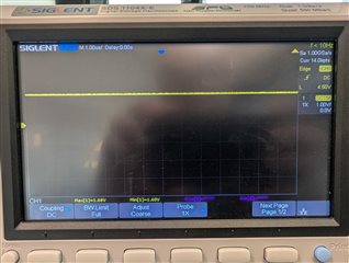

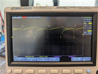

插入充电器、然后启用 BMS 、观察到以下内容。
PG 和 STAT LED 均 保持亮起、但电池似乎未在充电。 HIDRV 看起来不像方波。
HIDRV

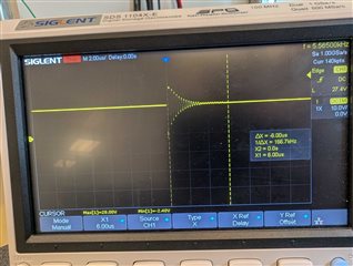

CH1:HIDRV、CH2 PH

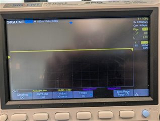

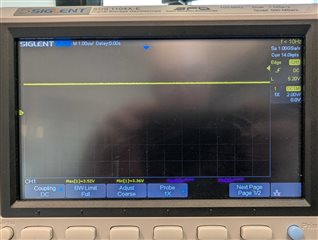

LODRV
REGN
Iset
TS
CE
VCC
VREF

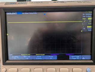

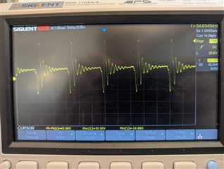

    我认为  移除 BQ779600PWR 后、问题仍然存在。  如下图所示、移除 BQ779600PWR 时、HIDRV 不是方波。
    你好 Hank、
    该问题很可能是栅极驱动信号的路由方式引起的。 将信号路由到开关 FET 下方。 SW 节点噪声非常大、如果栅极信号低于或靠近信号、栅极可能会通过电容耦合拾取噪声。
    基督教。

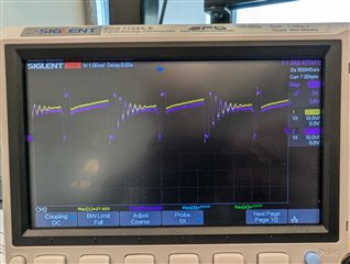

    尊敬的 Christian:

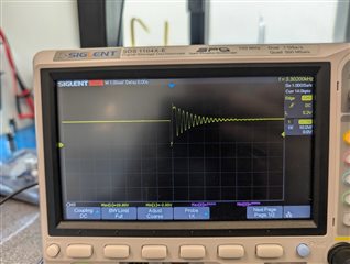

    我已经尝试切断 上图中圈出的两条迹线、并将 PH 和 HIDRV 引脚桥接至各自的 MOSFET。
    现在、我观察到 PG LED 定期闪烁、如下图所示。 我在两个不同的 PCB 上尝试了两次、结果相同。 您认为这是否仍是由于布局问题造成的?

    你好 Hank、
    现在我可以观察到 PG LED 会定期闪烁、如下图所示。 我在两个不同的 PCB 上尝试了两次、结果相同。 您是否认为这仍是布局问题造成的?
    如果添加2-10欧姆的栅极电阻器、您会看到任何变化吗?
    如果在 SW 和 PGND 之间添加 RC 缓冲器电路(10 Ω 电阻器、330pF -1nF 电容器)、您是否会看到任何变化?
