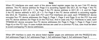

我们知道 TPS6594's 寄存器属于5页分区、但寄存器映射表并未指定每个寄存器所属的页。 在哪里以及如何找到这些信息?

    尊敬的 Charles:
     在第8.6节中、您将展示以下内容:
    •页0:用户寄存器
    •页1:NVM 控制、配置和测试寄存器
    •页2:修整寄存器
    •第3页:PFSM 寄存器的 SRAM
    •第4页:看门狗寄存器
    您将哪款处理器与 PMIC 一同用于 I2C/SPI 通信、我们提供了一些驱动程序可能会为您提供帮助?

    感谢您的答复。 我们使用的是 DRA821 SoC 和 I2C。
    我正在查找表8-23中列出的每个寄存器的页码。 例如、第一个寄存器 DEV_REV 属于第0、1、2、3或4页? 第二个寄存器 NVM_CODE1属于页0、1、2、3还是4? 所有其余寄存器以此类推。

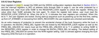

    您好 Charles、
    寄存器列表的格式如下:
    0xP##
    其中 P 是指的页、##表示寄存器地址。
    如果省略 P、则隐含在第0页上。
    例如、D0h 是一个地址为0xD0的第0页寄存器
    403h 是地址为0x03的 PAGE 4寄存器
    除非进行编程、否则不应访问除0和4之外的所有其他页。
    希望这有所帮助。
