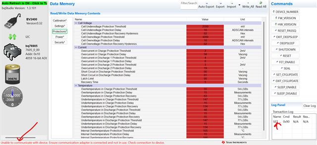

嗨、大家好、我是否可以知道如何解锁 BQ76905上的数据存储器? 该器件当前处于密封模式。 当我按下"Read All"(全部读取)按钮时、UI 会显示"Unable to communication with device (无法与设备通信)"。 OTP 已由 TI 编程
    这是寄存器视图:
    器件处于 FULL ACCESS 模式

    ‘UI 显示"无法与器件通信"、如第一个 bqStudio 图像所示、您能否仔细检查适配器与 EVM 和 PC 的连接、并关闭 bqStudio 左上角栏的‘Auto Refresh "来查看这是否有用? 您是否还在 bqStudio 打开时将任何其他 bq 器件连接到同一总线?

    这一次我可以通过发送 set config update 模式来读取数据存储器、但仍然出现无法与器件通信警告是 bqstudio UI 的错误吗?

    尽管存在该错误、您是否能够在 bqStudio 上与器件进行通信?
    此外、bqStudio 处于开路状态时、是否有任何其他 bq 器件连接到同一总线? 还是仅仅是 BQ76905?
    Alexis
    尊敬的 Alexis:
    我能够与 bq76905通信、并且没有其他器件连接到同一总线。
