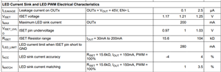

您好的团队、
客户需要思考 ILED 的临界情况。
它们是否使用 V_ISET (1.17/1.25V)和 I_ACC (-4%/+4%)进行计算?
我认为这个1.21V 是 V_ISET 的典型值。
Youhei MIYAOKA
    嗨、Youhei、
    我们的专家稍后将为您提供反馈。
    嗨、Youhei
    我需要与我们的 ATE 核实4%的精度是否涵盖了1.21变化。
    反馈。
    嗨、Youhei
    抱歉、后期回复对于 LP8864/6、电流精度不涵盖电压变化。 他们需要考虑两者。
