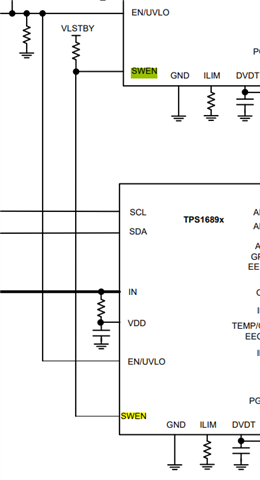

我想以并联配置连接两个电子保险丝。
在数据表(架构示例)中、它显示了通过上拉电阻器与 VLSTBY 之间的连接(第49页)
但在 EVM 的原理图设计中、它显示未连接到任何电压源(第25页用户手册 EVM)
那么、我的问题是我是否需要将 SWEN 信号连接到外部电压源?
谢谢你
Ömer μ s
    嗨、Omer、
    SWEN 引脚不需要外部上拉电阻。
    Kunal Goel
    尊敬的 Kunal Goel:
    那么、如果我让 SWEN 引脚悬空(单器件配置)、当电子保险丝已启用且没有故障时、信号将始终处于高电平?
    对于并联配置也是如此:如果我连接两个 SWEN 引脚、它们是否也会保持高电平?
    Ömer μ s
    嗨、Omer、
    是、在单路和并联配置中、SWEN 引脚上都有内部上拉电阻。
    那么、如果我让 SWEN 引脚悬空(单器件配置)、当电子保险丝已启用且没有故障时、信号将始终处于高电平? 是的
    对于并联配置也是如此:如果我连接两个 SWEN 引脚、它们是否也会保持高电平? 是的
