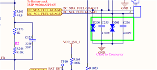

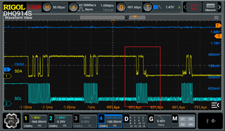

我们遇到了有关 使用 BQ40Z50进行 i2c 通信的一些问题。 当问题发生时、数据引脚被异常下拉至低电平。 但我们不知道为什么。
异常:
正常:
原理图
请分享您对此问题的评论。

    • BQ40Z50发送 addr:0x0B reg:0x3D、然后它获得的第一个数据为0x78、然后数据线拉低。 如图:第7页所示。
    e2e.ti.com/.../I2C.docx
    • 此外、此 I2C 上方还有一个从器件0x3c led_driver。 初始分析0x78 (0b01111000)被 led_driver 视为0x3c+w。 因为实际看到 led_driver 显示异常

    您好:
    感谢您进行确认、在上面的原理图中、似乎通信线路连接到1M Ω 下拉电阻。 SMBC/SMBD 引脚是该器件的开漏引脚、因此需要从外部上拉这些引脚以实现正常运行。 您能否确认它们为什么连接到下拉电阻器?
    Anthony
