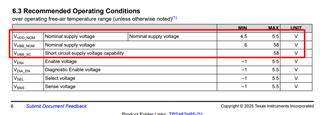

我有一个与 TPS482H85-Q1 (C 版本)相关的疑问、该驱动器是否能够承受 ISO21780的长期过压测试(60V、1小时)?
根据数据表、C 版本的绝对最大值为70V、但建议运行条件下给定的最大电压为58V。
    尊敬的 Dilip:
    该器件在1小时内无法承受60V 电压。 中介于建议工作范围和绝对最大额定值之间的电压范围适用于非常短时间(几 us/ms)(而不是一小时)的瞬态测试。
