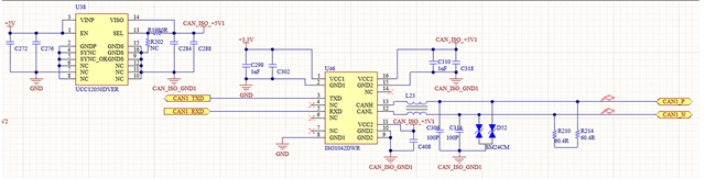

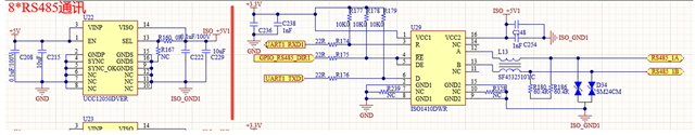

您能检查一下设计电路吗?
目前、在调试和上电后、隔离式直流/直流电路中存在异常发热现象。
 1.隔离 DCDC 和 RS485电路。
2. 隔离直流/直流转换器并隔离 CAN 电路。
请帮助检查上述设计是否有任何问题。
    #1设计看起来不错、非常简单、但#2设计原理图缺少 GNDP 到 GND 的连接、如下所示。 请帮助回答以下问题、以便更详细地描述问题是什么:
    1. 原理图中所示的两个 UCC12050中的哪一个出现高温情况?
    2. 请检查#2设计的 GNDP 到 GND 连接?
      1. 如果缺少连接、请在 C272/C276和 U38的引脚2、4-8之间进行短接连接。 如果这样可以解决问题、那么就完成了。 否则、请参阅以下问题以帮助进一步调试?
