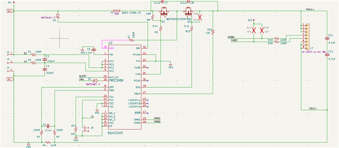

您好:
在我的设计(见下文)中启用 DSG 和 CHG FET 时遇到问题、我认为寄存器设置正确、我已针对2节电池包进行了设置、这已清除了任何 CUV 故障。 据我所知、没有可见的故障。
当 PRES 引脚被拉至低电平(已连接)时、我确实会在 CHG FET 栅极上看到脉冲。
希望我错过了一些明显的信息、您可以向我指出正确的方向。
    您好、Michael、
    检查完您的原理图后、您的原理图似乎操作正确、我在下面只有一条建议、但这应该与您的当前问题无关。 出于调试目的、我会使用"Command"选项卡并切换 CHD 和 DSG FET、以确保其正常工作。 但是、您的问题很可能与您设置 DSG/CHG Current Threshold 的方式有关。
    原理图建议:
    -在100欧姆电阻器上串联一个200欧姆电阻器以提高信号质量,并将二极管接地以防止 ESD 损坏

    您好 Alan、
    我已经按照您所述尝试手动触发 FET、但我仍然看到相同的问题。 我已经尝试了3个电路板、所有电路板都显示了相同的结果、DSG 栅极上没有活动、CHG 栅极上也有相同的脉冲。
    我认为这不太可能是 ESD、但我不确定可能的原因。
    Michael
    我设法解决了这个问题、设计中出现了一个故障。 FUSE 引脚需要连接到 GND。
