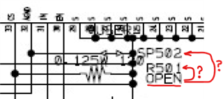

     4.在 IC503上、请说明 R501是打开的还是 SP502是打开的(参见代码片段、下一个):
    ⇒R501处于开路状态。 SP502已连接。

    我担心 R501开路。
    如果没有 R501、我不知道会将何种电流检测信号传输到 UCC28782 CS 输入端。
    ~粗略估算、我计算出低压线路上的峰值初级电流约为~2.4Apk、因此 IC503 CS 输出电流约为 Δ I 1.66mA。
    对于 UCC28782 CS 输入端的0.6V 信号、R501将约为0.6V/0.00166A = 360 Ω。
    实际值可能与此估计值不同、但我认为 R501应该有一些合适的值。  我不认为它应该是开放的。

    其次、关于 CS、R561的120 Ω 是 RCS、而 R558的470 Ω 是 Ropp。
    因此、R501可保持断开状态。 当然、我目前正在与我们的客户确认 R501的角色。
    您好:
    我想与您分享一些其他信息。
    R501没有特殊用途、但我创建了电路图、以便将 RC 放置在非常靠近 LMG3622 CS 引脚的位置。
    在当前规范中、R501为开路、R561放置在更靠近 IC501的位置、则使用 R561。

    我甚至没有看到 R561 ,直到你把它提请我注意。  我在 IC503看到 R501、在 IC501看到 R558、我认为这两个是 RCs 和 Ropp。
    我没想到要找一个"第二个"RCs (R561)、所以我完全错过了它。
    我认为、您的客户为 RCS 位置提供了两个选项、并选择填充 R561、靠近 ACF 控制器。
