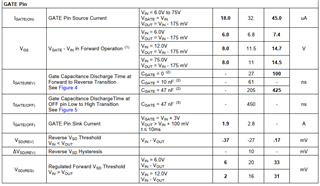

您好电源专家:
我想使用 LM5050-2来驱动5个并联 MOSFET、器件型号为 IPB017N10N5LF。
输出电压为48V。 我想知道我们是否需要添加栅极驱动器。 谢谢!
LM5050-2门功能
MOSFET 栅极电荷
祝您一切顺利、
Colin Huang
    您好 Colin、
    虽然可以驱动 FET、但由于栅极驱动电流有限、启动需要时间。
