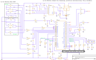

TI 大家好:我想完全努力让 bq76942投入运行。 在 EVM 上、我设置了所有寄存器、验证了正常运行 并对监视器 IC 进行了编程。 我将器件替换为 EVM 的编程器件、 但无法让显示器唤醒或退出关断模式。 我是一个失败者! 这是我的原理图。
我需要一些专家的帮助。
Bill

    快速浏览原理图时、我注意到 TS2引脚上有热敏电阻。 如果器件要进入 SHUTDOWN 模式、则 TS2引脚应保持悬空、否则当您尝试进入 SHUTDOWN 模式时、它将卡在软关断状态。 这可能是正在发生的事情。 您是否考虑遵循以下常见问题解答、看看这是否可能符合您的预期?

    我已尝试移除 TS2并使其悬空、以尝试避免关断。 但监控器的行为仍然类似于处于关断或睡眠状态。 与 EVM 一样、TS2上是否需要"Wake"按钮?  我很好奇、我的设计是否在连接时无法退出关断或睡眠模式。 我只是看不到它! 我几乎所有的设计都遵循了 EVM。

    如果您可以将 TS2拉至低电平、它也应该能唤醒器件。

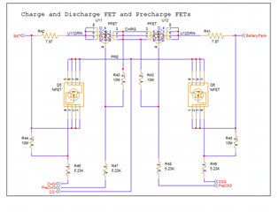

    你好 Alexis:我按照你的链接,发现我没有关机,因为 Reg18是在1.8V。  再深入探究、我发现 RST 上缺少一个下拉电阻器。 现在、我能够让监控器激活充电和放电 FET。 但 FET 仅 在充电模式下导通。 我无法让监控器在放电模式下打开 FET。
    该监控器 IC 安装在 EVM 上时工作正常。 实际上、在 EVM 上时、我注意到在我加载 GG 文件后两个 FET 就导通了。
