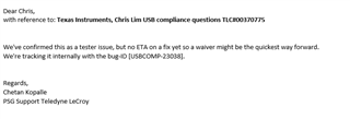

    您好、Chris、
    感谢您提供的信息。  首先,他们没有给我任何东西,除了我发送给你的 HTML 文件,因为测试仪错误.  我已经介绍了寄存器设置和 PD 规格以及 VIF、我认为我设置了大部分内容。  不过、您还有一个问题是修订版本错误  est.VIF.PROT.ALL3.08、其中您说了"更新 PD 以匹配 DUT"。  我认为这是在芯片硬件中设置的。  我将其更新为修订版3.1.1.8、因为这是您从在线应用程序为我创建的 VIF 的修订版(顺便说一下、我还无法生成自己的 VIF)。  这应该是正确的信息吗?  我不确定在哪里还能找到这个。   我将附加我打算使用的新 VIF 和.json 文件。
