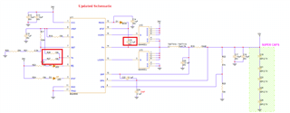

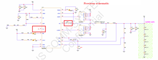

您好、
我们在 PH 引脚和电感器之间放置了0.1uF 电容器、此时我们获得了5.8V 输出、但在验证了数据表后、我们更新了原理图并将0.1uF 电容器与二极管阴极串联在 REGN 引脚和 PH 引脚处、现在我们将获得1V 输出且超级电容器未充电。  我们没有使用 TS 引脚功能、因此将分压器设置为具有相等的电阻值。
PH 引脚上没有任何开关脉冲。
找到以下原理图图像供您参考。
请查看我们的原理图并提供建议。
Sreehari CP。
    您好 Sreehari、
    原理图建议:
    • 您缺少1 μ F VCC 去耦电容器和10 Ω 限流电阻器。
    • PG 和 STAT 引脚的状态是什么?
    • 您的器件是否处于这些条件中的任何一种?
    基督教。
    尊敬的 Christian:
    对于之前关于 PH 引脚和电感器之间电容器的原理图更新的查询、您未获得答复。 请参考上一个查询附加的图像、并建议哪一个是正确的。

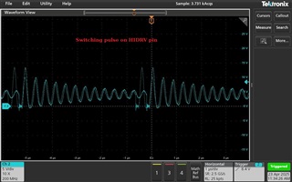

    请找到以下图像供您参考
    图1:PH 引脚上的开关脉冲。
    图2:LODRV 引脚上的开关脉冲。
    图3:HIDRV 引脚上的开关脉冲。
    请快速回复、我们需要尽快解决此问题。

    您好 Sreehari、
    关于 PH 引脚和电感器之间电容器的原理图更新的先前查询、不提供您的回复。 请参考上一个查询附加的图像、并建议哪一个是正确的。
    更新后的图像正确。
    如果添加一个2-10 Ω 的 HIDRV 栅极电阻器、会有什么不同吗?
    如果在高侧 FET 的漏极附近添加一个1uF 电容器、您是否发现有任何差异?
    基督教。
    尊敬的 Christian:
    在 HIDRV 栅极电阻器上增加10 Ω 后、我们没有观察到任何输出差异。
    在高侧 FET 的漏极附近添加1 μ F 电容器后、没有差异。
    因此、请建议获得12V 输出的任何其他可能性。
    Sreehari CP。
