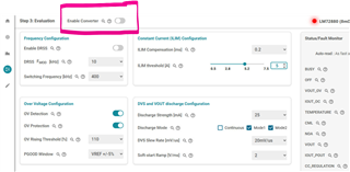

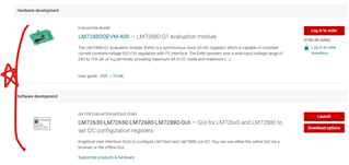

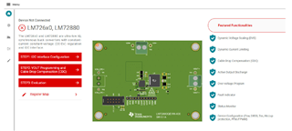

    EN 可以连接到 VIN、因为可以通过 I2C 启用/禁用转换器。  请在产品文件夹中订购 EVM 并使用 GUI 评估器件。
