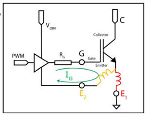

客户将 SiC MOS 与开尔文 PIN 一起使用、如下图所示。
对于 E2引脚、我们是否有建议电路?
    尊敬的 Fabio:
    下面是一个测试板的原理图示例:
    开尔文连接可在导通期间更大限度地增大施加到栅极的 Vgs。 通常、由于流入源极的大电流、在开关导通时源极电压会上升。 由于栅极驱动器以大电流源为基准、因此该源极电压上升会侵蚀施加到栅极的 Vgs。
    开尔文连接使栅极的电源能够在大电流引起的任何源极电压上升上浮动、并在导通瞬态期间保持一致的 Vgs。
    两个源极引脚在 FET 内部连接。
    Sean
