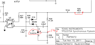

我正在考虑在 PoE 设计中使用 TPS23754、该设计采用了隔离型反激式拓扑。 但是、我对如何配置输出电压有点困惑。
所需的输出为5V (大约2A)。
您能指导我如何配置输出电压吗? 此外、如有任何介绍 TPS23754 PoE 系统工作原理、输出电压配置和元件选型的技术文档、我将不胜感激。
RAM。
    HI RAM、
    PMP6672是一种使用 TPS23754的5V/5A 参考设计。 输出电压由基于 TLV431的误差放大器电路进行调节。 其具有1.24V 基准电压、1.24V/R30 x (R30 + R29)= Vout 以进行计算。
