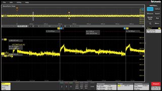

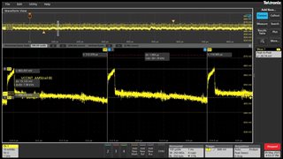

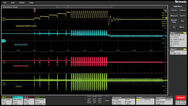

我设计了一个电源系统(TPS53681和 CSD95490Q5MC)。
当我尝试启动电源时、由于过压错误导致无法启动。
波形如下图。 如何解决此问题?

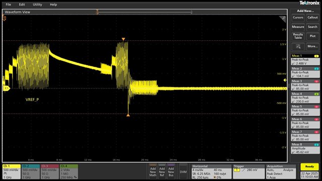

    我更改以下项目并重试。
    但我无法启动。
    出什么问题了?

    您好、
    我会检查您提供的原理图是否存在任何问题。

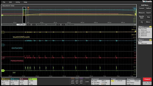

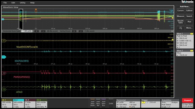

    您能否在启动期间提供 PWM、IOUT、TAO 和 SW 的波形? 如果可能、可以通过一个示波器屏幕截图来显示整个启动过程、直至出现过压故障、然后再通过一些更放大的捕获图来显示在第一个图像中所示的"步进"行为期间发生的情况。
    Troy
    我只有4通道示波器。
    这样我得到2个波形和2个放大 波形。 下面是它和设置文件。
    请回顾一下。
    e2e.ti.com/.../TPS53681-_4000_-PMBus-Address-105d-Project_5F00_20250422_5F00_TI_BF8A7465_.xml

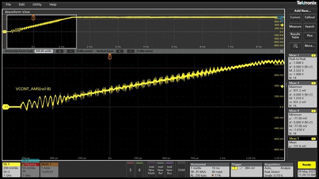

    我尝试遵循电路(我不移除输出电容器)。
    我可以启动 rail:A 和 rail:B
    导轨:B
    电源轨:A

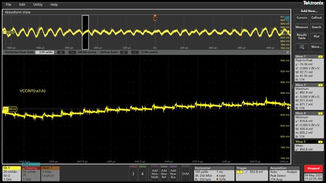

    此启动波形是否正常或异常?
    和电源轨:A 和电源轨:B 是必需的+/- 25mV 输出规格。
    但每个功率的噪声都过大。
    如何降低纹波电压?
    很抱歉我发现了大电容([rail:A 1047o*2 47o*1]&[rall:B 10o*2])插入到反馈行(AVSP & BVSP)。
    我很抱歉
