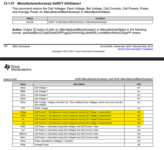

我想了解 BQ40Z453-R3的电流检测功能。
1.如何读取单元1、2、3的电流?
  这里只有一个电流检测电阻器、我想知道如何分离电芯1、2、3、以及如何计算它以及计算时间。
2、我读电流的次数是不规则的,我能改进吗?
  实际电流为0 mA、但如果您对其进行监控、 0 mA 每隔几秒读取一次-3 mA。
请检查。 谢谢你。

    我们的当前状态是 需要使用 PC Tool 读取两个值
    1)读取0x0071 DA STATUS1电芯电流1、2、3
       实际上、它的放电电流为-1至-7 mA
       读取的电流1、2、3从-1读取到6 mA。
    2)它实际上是-1到-7 mA 的放电电流
       读取0x0A 电流、电流从0到-3 mA。
       读取平均电流而得出的值略小是正确的吗?
    3)我了解(0x0071 DA STATUS1) 电芯电流1、2、3的校准。
      为什么校准显示的数字用于什么目的?
      我应该参考哪种情况?
      还是我看不到它?
    请详细解释此问题。 有几个人观看,但没有人理解,因为缺乏解释。

    -在与团队沟通后,我的最后有一个错误,你可以通过下面列出的制造命令读取单个单元的电流。
    1)读取0x0071 DA STATUS1 Cell Current 1、2、3.
       实际上、它的放电电流为-1至-7 mA
       正在读取的当前1、2、3从-1读取到6 mA。
    -您是否能够使用不同的一组电池进行测试,以验证这不是校准或测量仪表问题? 在此期间、您还可以发送.log 文件来查看其他参数
      为什么校准显示数字用于什么目的?
    -你可以附加一个截图,你是指也吗? 或者 电池电流是1、2、3吗?
    谢谢您、
    Alan
