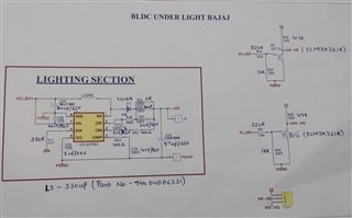

我使用升压转换器 IC (器件型号: TPS923650D1DRLR )、适用于直流-直流 LED 驱动器应用、规格如下:
Sr. no
参数
数据值
1.
输入电压
24 ± 20% VDC
2.
输出电压
54–56 VDC (负载上)
3.
输出电流
165 mA (典型值)
4.
调光
PWM
5.
拓扑
升压
问题:
1.启动升压转换器并以最大强度运行几分钟。 再循环输入后、转换器也会发生故障   IC 的 VIN 或 Vcc 引脚短接至 GND
此外、通常在用新的 IC 替换发生故障的 MOSFET 后、电路就无法正常工作。
2.无负载时 、电路的空载电压高达80V、数据表指出、当 CSN>65V 时、保护触发、CSN 值是否高达80V 安全??
但是、将转换器保持在空载几分钟甚至会导致 IC 发生故障。 故障是输入和输出短路。
3.在我们的电路中, DIM 引脚在打开时连接到 Vcc -这是否是故障的潜在原因?
此处附上了该模块的原理图以供参考:

    在升压转换器上电并以全强度运行后、您是否看到正确的 LED 电压和电流?
    Unknown 说:
    1. 我给升压转换器加电并以全强度运行几分钟。 再循环输入后、转换器也会发生故障   IC 的 VIN 或 Vcc 引脚短接至 GND .
    理论上、它不应该射入高达80V 的电压。 该器件具有 LED 开路负载保护:如果 CSn>65V、器件将停止开关并在故障消除后恢复。
    Unknown 说:
    2.无负载时、 电路的空载电压脉冲高达80V、数据表说、当 CSn>65V 时、保护触发、CSn 值是否高达80V 安全??
    DIM 引脚可以连接到 Vcc。
    我建议您首先检查原理图是否与布局相匹配、并检查元件是否正确放置在电路板上。 此外、您还可以申请 EVM 板并将元件放置在 EVM 板上、以查看它是否可以正常工作。
