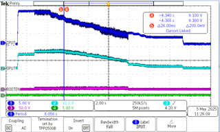

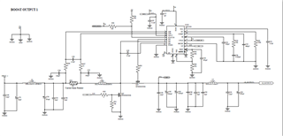

我在升压转换器设计中使用了 LM51521-Q1。 目标是从低至3.8V 的输入升压 到12V 的稳压 输出。 该设计通常在轻负载至中等负载条件下运行良好。
但是、我遇到了一个问题、即在重负载(例如0.7 Ω )下、当输入电压约为9V 时 、输出突然崩溃。VOUT 急剧下降、升压转换器不再保持稳压状态。 有趣的是、LO 栅极驱动保持有效、表示控制器仍在开关且不处于故障状态。
  • 输出:12V 、~17A (≈204 W)
  • 输入: 崩溃时标称值为7-9 V
  • 负载:0.7 Ω  
    你好 Nathanael,
    在原理图中、峰值电流设置为20A。 因此、功率受限、不支持204W、输出电压会下降。

    感谢你的评分 我已经使用 低至2 mΩ 和1.2 mΩ 的电流检测电阻器测试了此设计   、该行为不变。 我还应该查看哪些其他内容?
    你好 Nathanael,
    您能否将原理图附加为 PDF 格式? 在照片中很难阅读。
    为了查看原理图、如果您可以附加此器件已填写的快速入门计算器: https://www.ti.com/tool/download/SLVRBL5、也可以下载完整的快速入门计算器
    您是否还可以同时测量开关节点引脚以及输入电压、输出电压和 COMP?
