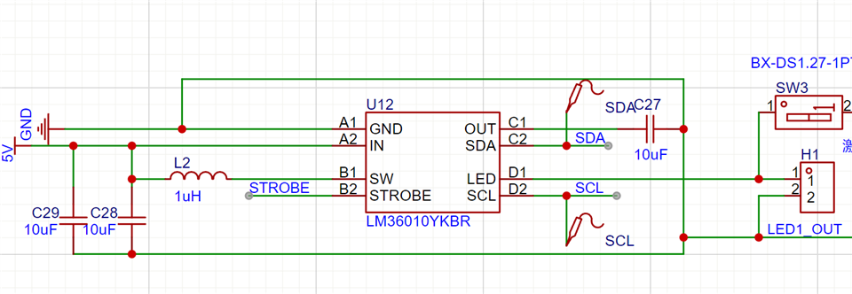

大家好、我尝试使用 LM36010来驱动蓝光和白光(传导电压约为3V)。 但是、当我将驱动模式设置为 IR 时、将闪存亮度(0x03)的寄存器值调整为大约0x10、并启用了选通为1、则这些灯不会亮起。 我测量了 LED 端子上的电压、 大约为0.8V。此外、我测量了 VOUT、大约为4V。这是什么原因? 我想要的最终效果是生成频率为40Hz 的 PWM、它可以对 LED 的亮度和频率进行数字控制(VLED=5V、ILED=30 -60mA)。 您有任何推荐的解决方案吗?非常感谢您的关注!

    您能否上传所有注册表的数据以供审核?
    看起来您希望使用外部 PWM 信号通过选通引脚控制 LED 电流。 PLS 将闪存超时设置为50ms。
    您好、Andy、感谢您的关注。下面是一些寄存器信息。
    1、上电后不执行任何操作。 所有寄存器的检测方式如下:寄存器0x01=0x00、寄存器0x02=0X15、寄存器0x03=0X3C、寄存器0x04=0x28、寄存器0x05=0x00和寄存器0x06=0x01
    2.将0x01切换为1 (IR 模式)、并按如下方式检查所有寄存器:寄存器0x01=0x01、寄存器0x02=0X15、寄存器0x03=0x05、寄存器0x04=0x28、寄存器0x05=0x00、寄存器0x06=0x01
    3.尝试将0x01切换到0x10 (火炬模式)、但失败(0x01变为0x00)。 检查所有寄存器、即寄存器0x01=0x00、寄存器0x02=0X15和寄存器0x03=0x05。 寄存器0x04=0x14、寄存器0x05=0x80、寄存器0x06=0x01
    我对选通引脚的功能也有点困惑。 数据表指出、选通功能在硬件闪存模式下启用。 我最初的理解是这与 PWM/TORCH/FLASH (软件)无关、但我还看到在 IR 模式下、通过向选通引脚输入 IR 波形来生成 PWM 输出。 我想知道在使用火炬/闪光灯模式时、闪光灯应该是低电平还是高电平。 在 IR 模式下、是与整个芯片输出的使能引脚等效的选通引脚。

    您好、
    LED 电流可以通过 Reg 轻松编程
    对于 LED PWM 开/关控制、您是否希望在选通引脚(在此引脚上应用外部 PWM 信号)上对其进行硬件控制、还是希望通过 I2C 软件进行控制?
    大家好、可能是 I2C 软件、我希望芯片能够以40Hz 的频率输出30mA 和60mA 的电流。 但是,现在的问题是, 在 IR 模式下,我不能点亮 LED(具有3V 的接通电压),并且我也不能将芯片切换为火炬或闪存模式。 我在 TI (www.ti.com/.../snva773.pdf) 的一篇文章中看到、IR 模式专为导通电压约为2V 的 IR 灯而设计。 就是?μ s
    你(们)好
    火炬模式也有超时限制作为闪存模式、寄存器0x02中默认为600ms、对于40Hz PWM 控制、您应该在通过寄存器0x01启用火炬后25ms 内禁用火炬
    大家好、因此、如果我想输出40Hz PWM 信号 (具有数字可调的输出电流强度)并持续大约10到20分钟、我只能选择 IR 模式。 但是 IR 模式是否仅支持 IR LED? 是否有其他解决方案值得推荐? 非常感谢

    您好、
    在闪存模式下、输出电流有很多从0mA 到目标的阶跃、但在 IR 模式下没有阶跃、因此您可以使用 IR 模式、因为最大 LED 电流仅为60mA。
    IR 模式可以驱动任何 LED 类型、只要 LED 能够处理快速上升阶跃电流即可。
    超时在一个 PWM 周期内对应于导通时间、并非在整个导通时间内对应。 因此、在 IR 模式下、可以输出20分钟的40Hz PWM。
    谢谢 Andy。如果 IR 模式的 LM36010使用了很长时间,它会产生更多的热量(因为它的面积相对较小)吗? 还有任何其他解决方案需要推荐
    您好、
    对于5V 至3V/NVM、功率损耗仅为120mW、θ 60mA 为117C/W、因此温升仅为约14°C。 在这种情况下应该不会出现散热问题。
