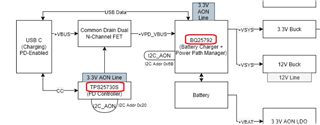

我们目前正在将 BQ25792与2节电池设置结合使用、并将 TPS25730SRSMR 用作 PD 控制器。 根据我们的测试 、BQ25792芯片会在电池电压接近8.4时自行炸薯条、并且有 USB 电源正在供电。 根据我们的审查原理图、看起来不错、需要您提供意见、以防我们遗漏任何内容或实施不正确。 这是我们电力系统的方框图:

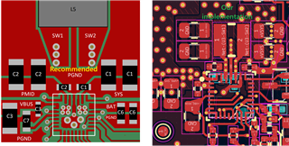

    同时、请查看我们的布局实现(右侧)与建议。 看起来我们有多边形、但在封装下方、我们使用空间来布线 USB 和其他正常布线。 我们确实有多边形、但没有建议用于功率耗散的过孔、如您所见。 对于所有功率和 GND、我们确实在 IC 之外有过孔。

    布局不遵循我们的建议、因此充电电流可能会由于以下原因而受到限制:
    SYS 和 PMID 0.1uF 电容器 GND 回路过长且具有电感。  建议的布局要求 SWx 线路被过孔并重新连接到电感器。
    SDRV 连接到 BAT 引脚
    但我不希望上面的布局是造成损坏的根本原因。  该芯片具有热调节和热关断功能、因此它会对功率进行限制、以防止因发热而造成损坏。  该器件的最严重故障是由热插拔期间 VBUS 或 BAT 上的过压引起的。 使用 USB PD 输入时、输入端的热插拔应该不是问题。  而且您不会热插拔4S 电池、因此也可能不会出现问题。

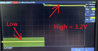

    请注意、USB-C 连接器上的 USB P 和 USB N 连接到 BQ25792的 D+和 D-引脚。 我已经检查了 STAT 引脚上的状态、并且引脚正在尝试上电但保持低电平、并且处于 MVS 中、如下所示。
    您认为芯片检测到的是不良源还是有任何其他问题。 请注意、我们使用 TPS25730S 作为 PD 控制器、其电压范围设置为5V 至20V、电流范围为0.5A 至3A、现在使用最大电流为3A 的5V 充电器通过 VUSB 供电。 我已将 BQ25792 ILIM_HIZ 引脚设置为2.1V、这对应于大约1.3A 的电流限制。

    我将  STAT 引脚与 CHG_STAT 寄存器相混淆。 现在您看到 STAT 引脚为低电平、但也尝试移动、通过它(以 mV 为单位)、那么我是否应该假设芯片正在为电池充电?

    我想我能理解你。" 请注意、到目前为止我们不是通过固件对其进行测试、因此请忽略 CHG_STAT 寄存器。 我唯一测量的是 STAT 引脚。
    因此、大家可能会看到 STAT 引脚为低电平、但存在一些尖峰、所以所有这些都仍然以 mV 为单位、所以我正在承担充电或尝试充电。 所以您说、如果它正在充电、那么我们应该会看到 SWx 引脚上有开关。 此外、 如果我们有 VSYS 输出、也意味着它正在充电?
    Muhammad Awais
    尊敬的 Muhammed:
    STAT 上的尖峰是开关噪声、不是意外的。  如果转换器在运行、SW1和/或 SW2上会有方波。  如果 VSYS 进行调节、使其略高于 VBAT、则充电器为充电器。  如果 VSYS 略低于 VBAT、则电池会补充 SYS 上的负载、因为输入电源过低。

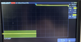

    我已经监控了 STAT 引脚、看起来像在闪烁、如下所示。 这意味着存在某种充电故障。
    请注意、在这段时间内、所有电压都是固定的、并且在 VUSB (5V)、REGN (5V)、VSYS (8.69V)和 VBAT (8.03V)上都是固定的。 我尝试监测 SW1和 SW2引脚、但它们没有被分区。 目前我们没有任何电池温度监测器、因此 BQ_NTC 分压器看起来也不错。

    我看不到闪烁。  如果 STAT 上的 GND 噪声处于750kHz 或1.5MHz 的 IC 开关频率、则只是噪声。

    否、STAT 引脚不在 GND。 请再次检查显示从低到高过渡的快照。 遗憾的是、我无法将示波器设置为更好的模式、因为 GND 有一些噪声、但我清楚地看到它在低电平和高电平之间变化。 你说什么?
