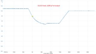

您好、我真的迷路了、因为有一个问题、我非常感激您的帮助Slight smile
我设计了一个 PCB、它使用 TPS2121电源多路复用器在16V 电源和12V SLA 电池供电之间切换。 第一个(优先级)输入 连接16V、次级输入的电压为12V 。 电源多路复用器输出端的负载是 Android 平板电脑(它接受10V 至20V  的电压)和3.3V LDO、为 STM32 MCU 供电。 我提供的图像中显示了电阻器和电容器。 平板电脑通过 MOSFET 通电。
从12V 切换到 16V 时 、电源转换无缝、平板电脑保持开启状态。 不过、当从16V 切 换到12V 时 、转换大约需要200ms 、我不知道为什么。 在这200ms 内、我的电容器完全耗尽(在我提供的图像中 、电压降至4V—从我观察到的情况来看、这是平板电脑完全停止消耗电流的电压)。 在图中、开关  电压从14V 变为12V、因为我在电源电压稍低的条件下进行测试、但在16V 下的结果是相同的  
根据文档、电源开关应该在几微秒内发生、因此我真的不知道发生了什么。 我还尝试用消耗相似电流的纯阻性负载替换平板电脑、结果是相同的-电容器在~150ms 后再次开始充电之前消耗到几乎零伏 (我还提供了一个图像;我对噪声很抱歉、我在测量时移动了示波器测试点)。
我还使用不同的输出电容器运行电源开关、首先是150uF、然后是1200uF、然后是2 x 1500uF。 我提供的图像是 witrh 1200 uF 和2 * 1200 UF。 但从我的计算, 150 uFshoudl 已经足够了,对吗?

    你好 Kunal。
    我只是更新您、发现问题。 这是我使用的 PSU、打开电源时、会出现一些电压振荡、导致电源多路复用器仍保持在 IN1上的时间~150ms。 我会将此标记为已解决。
