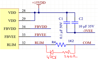

我已经使用 UCC14141-Q1模块和 UCC21755-Q1栅极驱动器芯片设计和构建了栅极驱动器电路板。 Vin=12V、V-en=5V、Vdd-Vee=18V、Com-Vee=3V。
我已经使用计算器工具(此处附上)推导 RLIM1、RLIM2的值和电容值、以满足 CVEE*Vee = CVDD*Vdd 要求。 比率保持在5:1。
该电路板以通过 TI 评估板提供的50kHz PWM 开关频率在 Vdd-Vee 上生成18V 输出。 在启用 V-en 但没有负载的情况下、输入电流(I-IN)上升至345 mA。 这两个芯片的温度都超过70°C。
当我将开关频率增加到145kHz 时、直流/直流模块就会关闭输出。
RDR 电路中使用了一个1N4001二极管。
需要您的支持才能发现并解决问题。

    请显示原理图、其中包含与 Excel 设计工具结果相匹配的正确元件选择。
    Steve
    下面附上。
    添加了一个带有二极管的 Rlim2电阻器和 Rlim1 (R4)电阻器、以将其设置为 RDR 配置。

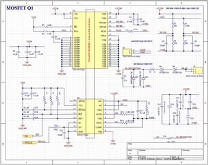

    请显示原理图、其中包含与 Excel 设计工具结果相匹配的正确元件选择?
    Steve
    随附了上面的原理图及最新值。

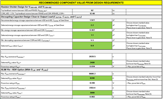

    修复原理图中的值、以便与从 Excel 计算出的值更接近:
    您将 Excel 附加到以下值:
    您提到您正在使用5:1的电容比来匹配15V:3V、但您的原理图显示了10:1的电容比? 根据您选择的 C13=C13= 100μF、为什么 C20=C13= 10μF 应该是50μF、但我会问、当计算器显示您只需要0.282μF 时、为什么 C13= 10μF? 您的计算器电容器选择不应该看起来更像下面... C12= 2.2μF、 5.6μF、1μF ...考虑到0.1μF ,你会有5.6μF // 0.1μF : 1μF // 0.1μF = 5.18
    更改电容器后、对 RLIM 进行正确调整
    Steve

    您可以有一个更大的储液罐、但为什么要将 电容比设为10:1、而电压比设为5:1? 此外、为什么 VDD 电容器 VEE 20μF (10μF // 10μF)? 如果您未使用 Excel 计算器中的建议元件值、并且模块未按预期运行、则无法提供支持。

    数据表显示、我可以在 Vdd-Vee 上设置更大的电容来减少纹波。
    无论如何、我目前已移除直流/直流模块附近的电容器、并根据工作表(此处附加)将第二个电容器值更改为2.2uF。
    对于 Cout3、我使用了6.8 μ F 电容来代替5.6 μ F 电容、目前尚无该电容。
    我认为该模块应该能够在电容器容差下运行、这可能不是完全关断的原因。
    已尝试单个 RLIM 和 RDR 配置(从工作表中获取的值)、但模块仍关闭。
    对于 RDR 配置、对于上述电容器值、建议 RLim1为8688.2欧姆、但"备注"列显示它不应超过3k 欧姆。 我决定根据工作表使用8200欧姆电阻。

    此外、您不能删除 COUT1b...您可以将其减小到2.2μF 范围、但不能将其删除。 此外、您偏离电容比5:1 (根据输出电压确定的理想值)越大、您就越需要 RLIM 功能来向 COM 节点拉取/灌入电流以尝试进行补偿。 这意味着当电容比偏离理想值时、您需要更小的 RLIM。 正如我们所讨论的那样、请使电容比更接近5:1。

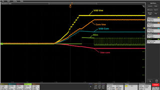

    启动期间: Vin=12V、Ven=5V、I-in= 45mA (如上所述更改了 Rlim1=1k 和 Rlim2=500)。
    关断期间: (VIN=12V、Ven=5V、I-in= 0mA、PWM=145kHz)
    施加 PWM 之前的浪涌电流(I-IN)
    施加 PWM 后的输入电流(I-IN)
    1. 您使用哪种电压探针来探测 VDD-COM 和 VEE-COM? 所有次级侧信号都以 VEE 为基准。 "COM"中点不是真正的 GND 基准点、而更多地是栅极驱动器看到的虚拟 GND。 移除所有示波器探头并施加 PWM 信号
    2. 您是否尝试了将 VDD VEE 与直流负载加载-您可以提供的最大功率是多少?
    3. 您的波形没有显示任何有助于确定关断原因的信息-放大、全时/电压标度并检查 VIN (交流耦合)和 FBVDD、FBVEE、FBVEE、以查看关断的原因是什么? 在引入 PWM 时、使用光标标记 FBVDD 和 FBVEE 周围的最小值/最大值。
    4. 此外、应用 PWM 时的500mA 输入电流跳变也很有趣。 您能否展示在应用 PWM 时的 VIN (交流耦合以表明是否存在任何骤降)和 IIN ...同样、在进行这些测量时、没有以 COM 为基准或 COM 上的探头。

    pt.1)使用两个隔离式探针来测量 Vdd-com 和 Vee-com。 我尝试在未连接探头的情况下为电路板加电。 当施加 PWM 时、输入电流变为零、这意味着模块已关断。
    PT.2)我仍在努力移除栅极驱动器。
    pt.3)如果这些波形不足以满足要求、请告诉我是否有其他需要捕获的内容。 捕获的波形在右侧显示了测量值及其底部的比例分段。 自上次讨论后、更改 RLIM = 1k 和 Rlim2 = 500 Ω 后、FBVDD 和 FBVEE 值现在约为2.650V。
    PT.4)我将在不久应用 PWM 时捕获并共享 Vin 和 Iin。
    PT.4a) 12V 电源是 Keysight 3通道可编程电源、使用22AWG 导线连接到电路板。 电流限值设置为1A。 我正在通过同一电源的另一个通道提供5V 的"V-en"电压。 电流限制设置为500mA。
    • FBVDD/FBVEE 均应为2.5V。 如前所述、2.65V 或2.920V 表示、即使在稳定状态下、模块也接近故障情况。 110%是2.75V、因此我不知道您如何测量2.92V 电压、这已经超出 OVLO 限制? FBVDD 和 FBVEE 小于2.5V 的原因是电容分压器分压比关闭。 由于其他一些未加考虑的电容、或电容或连接到 VDD 或 VEE 的其他直流偏置电流(负载)的直流偏置效应、电容值不是您认为的样子? 除栅极驱动器之外、VDD 或 VEE 上是否有任何其他负载?
    • 在施加 PWM 时、FBVDD 和 FBVEE 如何响应? 是否显示使用光标的完整电压/时间示波器测量?
